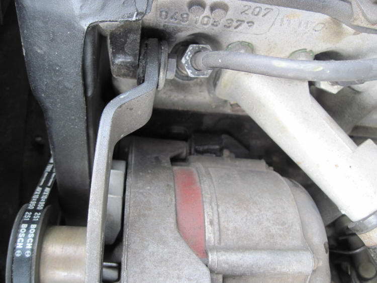

Die schaut eigentlich ganz gut aus:
[quote Snoop]
Warscheinlicher ist, das die untere Lima-Lagerung ausgelutscht und deshalb steht die Lima schepp (Hochdeutsch: schief).[/quote]
Hä?! Was ist denn "Hochdeutsch"??
Die obere Buchse schaut eigentlich ganz gut aus:
Die unteren Beiden, soweit das von oben ersichtlich ist, auch.
Du meinst das so:
Ist vorne schepps
Olli

..wenn ich das recht sehe, dann ist das untere, hintere LiMa-Lager zerbrochen, auf dem Bild aknn man die Bruchstelle sehen.
Damit geht das "Auge" beim Spannen etwas auf, und schon "is et schepp".
Andere unten-hinten Halterung nehmen, das spart Keilriemen
Uwe(002)

...Blödsinn, falsch geguckt, das ist die Schweißnaht...

Ist bei 2D Bildern immer etwas schwierig zu diagnostizieren.
Ich würde die Lima mal rausschrauben und unten neue Gummilager einsetzen.
Vielleicht ist auch der Haltebock irgendwie schief montiert?
Dann bei der Montage auf Fluchtung achten.
Wenn dann echt was schepp ist evtl. ganz pragmatisch mit "Unterlegband" oder "Fühlerlehrernband" die Halterung der unteren Lagerung beifüttern.

die obere buchse sieht endfertig aus, da hat auch die kur mit schwarzer farbe vom restaurator nix geholfen... :)
außerdem fehlt die distanzscheibe 83-22 soweit ich das sehen kann

[quote www.iltisteile.com]die obere buchse sieht endfertig aus, da hat auch die kur mit schwarzer farbe vom restaurator nix geholfen... :)
außerdem fehlt die distanzscheibe 83-22 soweit ich das sehen kann[/quote]
Moin!
Komisch, in der belgischen Liste ist keine Scheibe eingezeichnet ...
Und nu ...??
Stöffen
Offline www.iltisteile.com
  • Beiträge: 1592
Re: Riemenscheibe fluchtet nicht
« Antwort #8 am: 26. März 2011, 07:22 »
als wenn das irgendwas heißen sollte
nimm einfach die 82-18... die ist da ja zuviel
