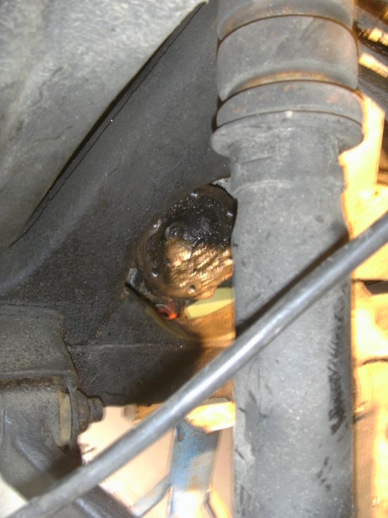

Hallo zusammen,
als neuer hier in der Iltis-Familie und nicht Mechaniker habe ich mir nach langen hin und her Fragen und einem Studium der CD von meinem Namensvetter
Uwe 002, ran gewagt und die Manschette Ausgebaut, Gewechselt und wieder Eingebaut.
Danke nochmal an Uwe und Tobias für Eure "Unterstützung"
@Uwe002 die CD ist nicht mit Gold aufzuwiegen!
Wegen der Gelenkwelle melde ich mich noch mal bei Dir.
Ich habe bei der Reparatur Bilder gemacht und stell die hier ein, hoffe das ich alles richtig gemacht habe, falls ja ist das vielleicht noch eine zusätzliche
Hilfe für den Einen oder Anderen, falls nicht ist das ja auch wichtig zu wissen.
immer mit dabei gewesen
der Rost muß weg
mein Helfer in der Not, das Zeug ist Super
die Innensechskant Auspopeln
mit Carampa Eingeweicht
Innensechskant Nuss Gr 6 bis in den Grund eingeschlagen
6X 6er Imbus ausgeschraubt
sind immer zu zweit
äußere Tragbolzen ausbauen
die Zentralmutter und die 5 Radschrauben sind nicht mit auf dem Bild,
aber sie sind auch schon ausgebaut
Tragbolzen sind raus
Gelenkwelle ist raus
defekte Manschette
das ist die Getriebeseite
Sicherungsring spreizen
Sicherungsring spreizen und runter Treiben
erst der Quetschring, dann die Manschette
die neue Manschette
neues Fett mit neuen Sicherungsring
Quetschring zugedrückt
Gelenkwelle und Radaufhängung in umgekehrter Reihenfolge montiert
Ich bin schon auf Eure Antworten gespannt! :-)
Gruß aus Ufr
Uwe

Na sieht doch alles gut aus. Zum Sicherungsring spreizen gibts passende Zangen... geht mit Schraubenzieher natuerlich auch aber mit so ner Zange flucht man weniger.

hi uwe, soweit alles OK
anmerkungen:
ich finde es leichter, das innere gelenk samt manschette mit abzubauen und das radseitige gelenk drauf zu lassen
letzteres von der welle zu bekommen, ist nicht immer leicht
die besagten spezialzangen kann man sich in den allerwertesten stecken, die spreizen zwar - aber man bräuchte dann 3 hände um mit einem kupferdorn das gelenk selbst runterzuschlagen
wenn man das innere gelenk abnimmt, kann man da auch gleich neu fetten und die manschette mit tauschen
ansonsten wichtig:
inbusschrauben einkleben und mit 45Nm festziehen
neue M16x1,5-10 muttern verwenden
beim einfädeln der m16 schrauben, nicht nur mit wagenheber anheben, sondern achse nach außen ziehen - geht einfacher und es wackelt nicht so ;)
