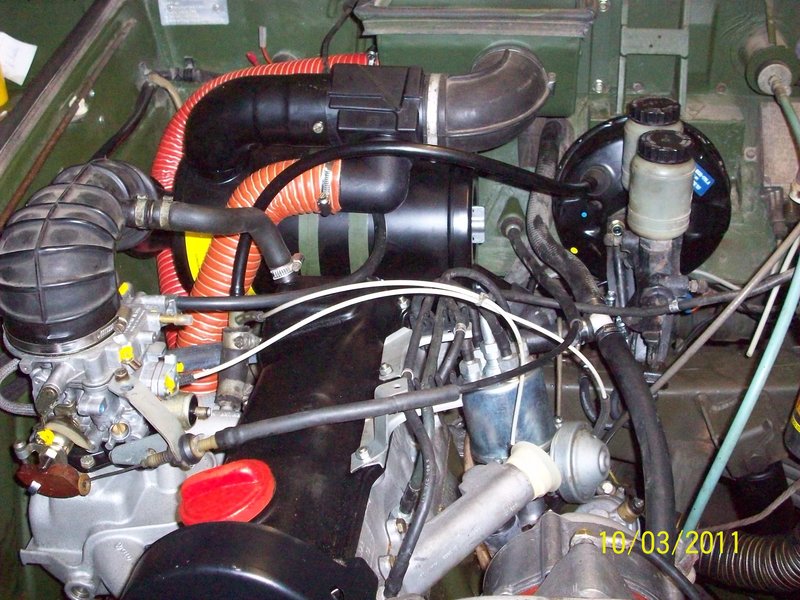

Soweit das bedauernswerte Vorspiel, nun ist der neue Block und Kopf drin, Dichtungen und Schellen wo Bedarf war auch, nur leider hapert es jetzt bei mir mit den Details. Habe daher mal 2 Fragen bzw. "Findet den Fehler"-Fotos für euch.
Wäre also sehr dankbar, wenn mir bei Foto 1 jemand verraten könnte,ob dieses Kabel aus dem Kabelbaum vorne links an den Verteiler kommt (klein oben rechts im Bild markiert, oder ob ich da auf dem Holzweg bin?) und wo bei Foto 2 die beiden Schläuche vom Zündverteiler drangehören. Ist m.W.n. der Unterdruckschalter bzw. irgendwas mit Unterdruck?

..Zu Nr 1: Anschlußkabel für das Leelaufabschaltventil am Vergaser (Motorseite)
Zu 2: oben nach oben, unten nach unten

Danke, dann hatte ich zumindest mit dem Kabel richtig geraten ;-)
Das mit dem oben und unten bei Frage 2 versteh ich aber leider nicht so ganz.
Mein erster Ansatz war, der am Zündverteiler links befindliche Schlauch (mit dem T-Stück zum Schalter vom Kat?) kommt an das T-Stück vom Unterdruckschlauch an der Ansaugbrücke? und der rechte Schlauch kommt an den Vergaser ?
Das Problem ist leider, ich bin mir nicht sicher.

Hallo, siehe hier - ich denke das Foto hilft.
Irgendwie hat an Deinem Iltis "gebastelt" - was ich so auf dem Foto
gesehen habe.

Super,
danke für das Foto, so ein Foto sagt wirklich mehr als 1000 Worte.
(und sorry, das es etwas länger mit dem Antworten dauerte, aber so langsam sieht der kleine Panzer wieder aus wie einer ;-) ) ist fast alles wieder dran,
