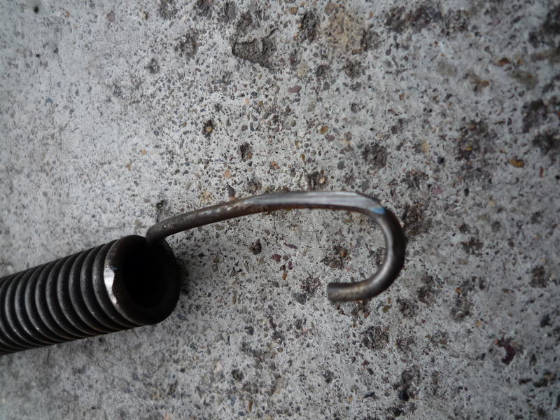

Auf der Probefahrt zur Greener Burg (maßlose Freude, dass der Wum so schön läuft...!) plötzlich in einer Linkskehre ein erbärmliches kratzendes und schleifendes Geräusch von irgendwoher...zunächst nicht zu lokalisieren, aber klanglich der Bremstrommel zuzuordnen.
Bei Geradeausfahrt wieder nichts...nächste Linkskurve...kratzen, schleifen.
Also, mal bei den Bremsen anfangen. Zunächst vorn rechts und Bingo: Da war freundlicherweise auch gleich der Fehler:
Da brauchte ich mich über Schleifgeräusche nicht zu wundern...
Die genaue Bezeichnung laut ETKA lautet nur: ZUGFEDER, VW-Nr.: 183 609 301 A gibts die noch bei VW?
Der letzte Newsletter von Frank Herrmann lässt eher vermuten, dass es das nicht mehr gibt, da die Feder eine Sondergrösse wär?

Zugfeder ersetzt, Fall erledigt
« Antwort #11 am: 06. Juni 2012, 15:15 »
Zitat von: MacSchreck
...Die genaue Bezeichnung laut ETKA lautet nur: ZUGFEDER, VW-Nr.: 183 609 301 A gibts die noch bei VW?...
Alldieweil
Markus
So,
am Montag Teile geordert bei classic parts, sind heute angekommen...ist recht zügig abgewickelt worden, wie ich finde. 5,75€ die Feder! Billiger als der Versand.
Einfach eingehängt...
...damit wird es wieder funktionieren.
Auf gründlichere Reinigung hab ich vorerst verzichtet, in nächster Bälde muss ich eh die Beläge erneuern (Neue aufnieten).
Markus
