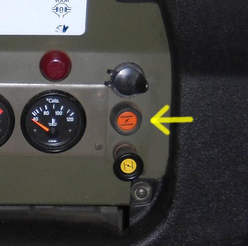

Hallo Bombi Fahrer,:)
auf die schnelle, nur zwei Fragen :
ab wann soll / oder nicht,  die Choke Kontrolleuchte leuchten ? (Bei Zündung an sollte sie auch schon leuchten ,oder?)
und an was kann es liegen wenn sie nicht leuchtet, aber der Choke einwandfrei funktioniert.:S
Danke vorab ;)

Hallo Oliver,
da ich nicht weiß, wie das beim Bombardier ist, kann ich den Teil 1) nicht beantworten. (Mein Iltis besitzt sowas nicht)
Zu Teil 2) kann ich vielleicht allgemein etwas Hilfestellung geben.
Mechanischer Teil:
Der Choke (Benziner/Diesel) ist ja nur ein Bowdenzug und somit rein mechanisch.
* Beim Benziner wird durch den Bowdenzug indirekt eine Klappe im Lufttrakt betätigt und damit das Luft/Benzingemisch geändert. (Fettes Gemisch, weil weniger Luft pro Benzinanteil)
* Beim Diesel wird durch die Betätigung des Bowdenzug die Einspritzpumpe verstellt, dadurch wird der Einspritzzeitpunkt vorverlegt.(Fühzündung)
Elektrischer Teil:
Die Kontrollleuchte wird "vermutlich" bei der Betätigung des Bowdenzuges >>irgendwo<< durch einen Schalter (Zug-Druck-wasauchimmer-/schalter) geschaltet.
Die systematische Fehlersuche sollte in der Reihenfolge ablaufen:
- Kontrolle der Sicherung(en) falls dieser Strang abgesichert ist
- Kontrolle der Glühbirne. (Durchgebrannt)
- Kontrolle ob Spannung/Masse an der Lampenfassung anliegt. (Choke betätigt/unbetätigt)
- Kontrolle des Betätigungsschalters auf Funktion. (Durchmessen)
- Kontrolle der Leitung(en) zwischen Kontrolllampe/Schalter und der Spannungsversorgung, (und ggf. der Fahrzeugmasse)
Mit dieser Vorgehensweise sollte sich die Fehlerquelle zu nahezu 100% finden lassen.
Willi
Nachtrag:
Bitte Rückmeldung woran es gelegen hat, wenn der Fehler behoben wurde.
Du hilfst somit ggf. auch anderen Leuten, die das gleiche Problem haben.
Danke.

Hallo Willi,
genau das wollte ich hören.
Zu Teil 2:  mechanischer Teil : hatte ich vermut,bzw. war mir klar
    Mein Intresse gilt den  > elektrischen Teil
    Meine suche war hier im Forum ob es ein "Zug-Druck-wasauchimmer-/schalter
    hierfür gibt.
 Da ich noch nicht viel gefahren bin, (heuer erste volle Saison) hat es mich noch nicht so sehr interessiert.
Klar, gehe ich jetzt mal wie Du geschrieben hast, systematisch vor.
MFG
Oliver

Hallo Oliver,
der mechanische Zugschalter vom Choke hat auch eine elektrischen Schalter eingebaut.
Dieser schaltet die Kontrolleuchte sobald Du den Choke herausziehst.
Erst dann darf auch die Kontrollampe leuchten.
Sie hat mit der Zündung eigentlich direkt nichts zu tun(wenn der Zündanlassschalter aber aus ist dann bekommt die Kontrolleuchte für den Choke keine Spannung wenn Du den Choke betätigst.
Ich weiß jetzt nicht auswendig ob der Schalter am Chokezug den Plus oder die Masse schaltet,aber das ist hierbei eigentlich auch unerheblich.
Du kannst einfach an der Kontrolleuchte messen ob Spannung an der Glühlampe ansteht wenn Du den Choke ziehst.

Hallo Gemeinde !
Meine Auflösung :  Ursache (:D
nicht das Birnchen (td)
sondern  ->    Kontaktschwäche (tu)
siehe Bild ,  der Stecker der auf dem Choke teil sitzt.
