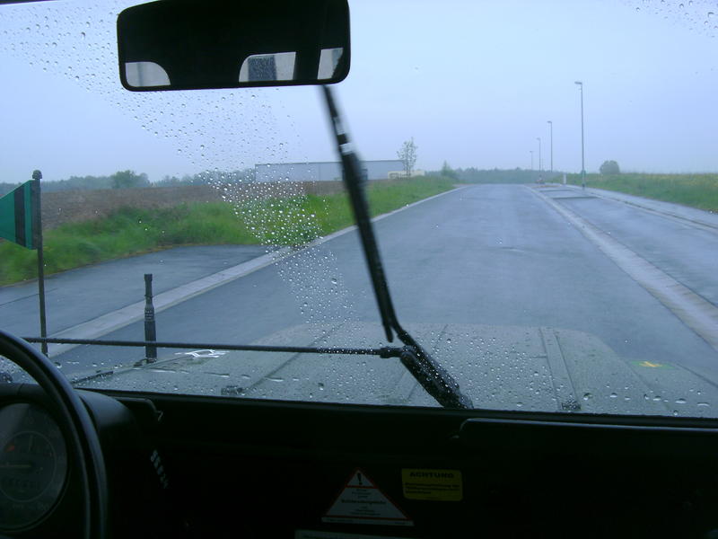

Die Scheibenwischer haben "TOP" funktioniert, nur nach einiger Zeit hat der Fahrerwischer an der Mitnehmerstange angeschlagen. Es war aber zu sehen, dass bei alle beide die Endlage verstellt war.
Hier meine Frage: Kann man den Scheibenwischermotor verdrehen um die Endlage einzustellen oder muß man den Wischer vom Motor abziehen und diesen um evtl. zwei Zähne von der Profilspindel weiter einsetzen?
Ich hab unten Bilder angehängt.
Hier die Endlage.
Hier der max. Ausschlag.
Freu mich auf eure Antworten.

die 2. Variante ist die Richtige. Beide Wischer abmachen (aber mit verbundenem Gestänge, also als Paar)  und um die entsprechende Anzahl an Rasten verstellen zur Fahrerseite hin wenn er unten am Scheibenrahmen anschlägt. Dann wieder festmachen und alles dürfte funktionieren.

Hallo zusammen,
mit den Bildern scheint was schief gelaufen zu sein!!??
Neuer Versuch.
Wischer sind hier in der Endlage.
max. Ausschlag
Grüße aus Ufr
Uwe

da stellst am linken Wischerarm ein wenig nach/ setzt um
---das sind ein / zwei Zähne auf der Wischerachse.
dann funzt das wieder richtig.
aber bitte bei NASSER Scheibe ausprobieren, man möcht gar nicht glauben
wieviel Spiel im Wischerantrieb sitzt.
MfG Christian
