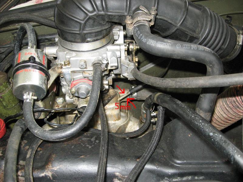

Zitat von: Matze
noch eine Einbauanleitung, da ich den Iltis so gekauft habe.
Schau mal ob dir das was hilft:
DIe s/w Bilder sind auf der Originalanleitungs schon so "bescheiden"
Olli

Zitat von: Housil
...da muß der Stutzen hin .......
MfG Christian
Offline Matze
  • Beiträge: 39
Dann ab in die Werkstatt ...
« Antwort #6 am: 21. April 2014, 11:48 »
Dank an Christian und Olli für die Einbauanleitung und die Fotos. Werde mich dann mal dran machen die Tage. >:D<
