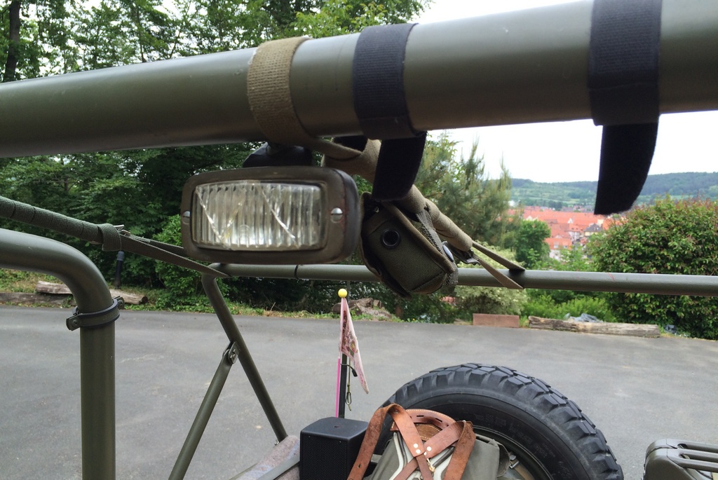

Scheinwerfer ist gut, so als Innenbeleuchtung;)Kann ich das dann direkt an der Funk Dose abgreifen? 2 Kabel und die klemme ich an den Scheinwerfer, zum Beispiel? Soll jetzt nicht so naiv rüberkommen, wie es klingt. Ich habe was Autoelektrik betrifft, überhaupt keine Ahnung. Ich weiß, wo der Natoknochen sitzt, das hat bisher immer gereicht. B)
Offline Lillifee
  • Beiträge: 2372
Re: Batterieanzeige
« Antwort #16 am: 24. Mai 2015, 18:21 »
Jepp - Von dort habe ich mir einen alten Rückfahrscheinwerfer als Innenbeleuchtung abgezweigt, bei dem das Glas gesprungen ist (Damit erfüllt das Ding wenigstens noch einen guten Zweck):
