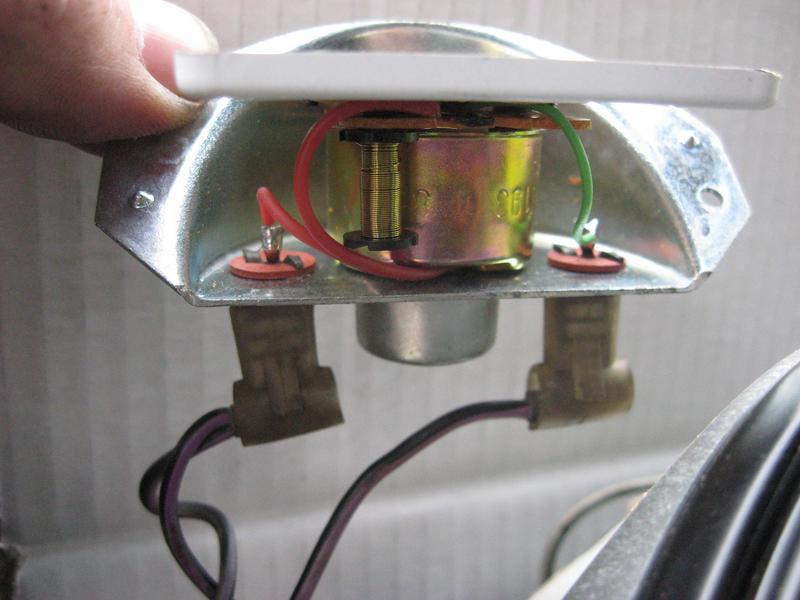

servus Dietmar,
hast u zufaellig ein Foto der Tankanzeige - Anschlußseitig ?
Gibt zwei verschiedene mit vertauschten Anschlüssen !!::o
Hatte da schonmal was gepostet - muß erst schaun ob ich die Bilder noch find....
MfG Christian

Sodala,
Bilder gefunden, hoffe nicht, daß jemand elektr. Schwierigkeiten bekommt....
Warum ? "Anschlüsse sind doch gleich......??"
sicher ?
Tankanzeige alt
Tankanzeige neu
jetzt werden möglicherweise einige sagen, was will er denn ? die Kabelfarben sind doch gleich .......... na ja die Farben ......
aber die Farbanordnung ist das gemeine "Andere"
die + Versorgung der Tankanzeige ist schwarz-violett..
die - Info vom Tankgeber ist violett- schwarz
sollten die Anschlüsse nicht falsch sein, Steckverbindungen auf gute Leitfähigkeit prüfen / inst`en
auch auf eine gute Masseverbindung des Tachogehäuses achten. evtl eine zusätzliche legen.
Bei der alten Schaltung des Hauptschalters ( Knochen) ist die Masseversorgung aller Bauteile bisweilen sehr dürftig / angespannt.
Bittschön :D
MfG Christian
