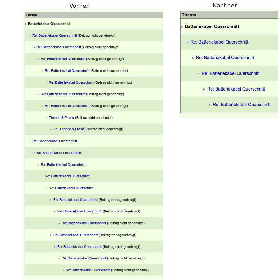

Beitragszweig gekürzt.
« Antwort #22 am: 17. März 2016, 11:16 »
Spaghetti: Beitragszweig wurde zwecks Übersichtlichkeit gekürzt.*
Dass das hier *hust* mal wieder der User Balu war, ist NUR rein zufällig!
*(Gekürzt von  60 auf 5 mm) :D
