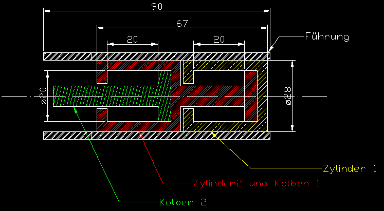

Zylinderbauart /Eigenentwicklung -Vorabentwurf-
« Antwort #18 am: 28. Oktober 2009, 19:12 »
[quote Snoop][quote wgrefe]
 * [Konstruktion eines doppelwirkenden, pneumatischen, zweistufigen  Zylinders in minimaler Bauform]
[/quote]
Hi Willi,
was genau meinst Du mit "zweistufig"?
Es gibt Pneumatikzylinder mit Endlagendämpfung über zusätzliche Drosselventile,
oder zweistufige Teleskop-Pneumatikzylinder.
Beide Varianten fände ich bei diesem Projekt etwas overdressed.[/quote]
:D Na, da kommt Willi ins Spiel...
Nö, der Willi hat sich da selbst was überlegt.
Ist im Moment natürlich nur eine Ideen-skizze.

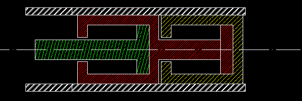

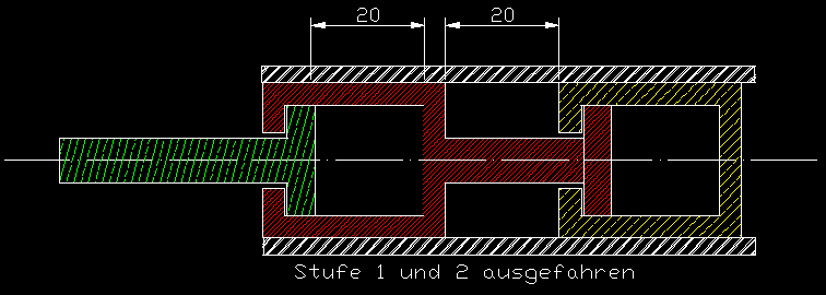

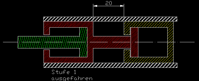

Funktionsweise
« Antwort #19 am: 28. Oktober 2009, 19:49 »
Nur zur Verdeutlichung der Funktionsweise.
Grundstellung (Alle Kolben eingefahren) // Ohne Antrieb.
Kolben 1 // Allrad
Kolben 2 // Allrad und Sperre
Sollte jetzt klar sein :)

« Antwort #20 am: 28. Oktober 2009, 19:56 »
Zitat
... zweistufiger Zylinder...
Ach so...
Du brauchst das für eine zuschaltbare Vorderachse mit Differenzialsperre.
Jetzt habe ich es begriffen.
Für die Hinterachse genügt dann aber ein einstufiger Zylinder.

Hallo Willi,
abgesehen davon, dass wir mal telefoniern müssen, hat Deine Konstruktion ein paar Punkte, an denen noch einiges an Hirnschmalz benötigt wird:
Sowohl Zylinder 1 als auch Zylinder 2 werden wohl mehrteilig werden müssen, da sonst die Kolben 1 und 2 nicht montierbar sind.
Den Zylinder 2/Kolben 1 mit Druck zu beaufschlagen wird knifflig, da dieser in fliegender Bauweise ausgeführt ist. Von der Abdichtung ganz zu schweigen...
Es gibt Fahrzeuge, die eine pneumatisch mechanische Schaltungsautomatisierung haben. Dort werden auch 2 stufige Pneumatikeinheiten verbaut. Da wird die 2 Stufigkeit über das Flächenverhältnis und ein gegenläufiges Druckkammernsystem geschalten. Eine Kammer die den Kolben bewegt. Und eine Kammer, die ihn nach definierter Strecke abbremst.
Das eliminiert dann das Thema: Wie kann ich einen fliegenden Zylinder mit Druck beaufschlagen, indem die Schaltung folgendermaßen gesteuert wird:
Weg-Stufe 0: Drucklos
Weg-Stufe 1: Beide Kammern (Bremse und Antrieb) mit gleichem Druck beaufschlagt (bewirkt dass der Kolben durch die Antriebs-Kammer in Zwischenstellung gefahren wird und durch die Brems-Kammer nicht weiter kommt)
Weg-Stufe 2: Antriebs-Kammer weiterhin mit Druck beaufschlagt, Brems-Kammer drucklos (der volle Weg wird angefahren)

[quote Lancelot]
Hallo Willi,
abgesehen davon, dass wir mal telefoniern müssen, hat Deine Konstruktion ein paar Punkte, an denen noch einiges an Hirnschmalz benötigt wird:[/quote]
Darüber habe ich schon nachgedacht und Lösungen sind vorhanden.
siehe Text zuvor.
Du meinst bestimmt die Kammer der roten Zylinder-Kolbenkombination. (Kolben 1 /Zylinder 2)
Bei dem gelben Zylinder sehe ich keine Schwierigkeiten. Einmal seitlich, einmal vom Boden.
Druckbeaufschlagung von innen ist eine Möglichkeit. // Durch Rückhub durch durch die Stirnseite vom (roten) Zylinder.
So, spätestens jetzt sind wohl alle verwirrt...
Ich mach ne Zeichnung...demnächst.
Alexander
Das von Dir beschriebene Prinzip ist mir bekannt. Hast du Zeichnungen ? Wenn ja, bitte per Mail.
