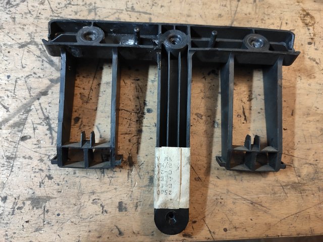

Ich setz noch einen drauf, da ich gerade meine alte Halterung (1-Loch) in der Hand hatte. Dort ist die Rastung im Kunststoff enthalten. Wo braucht man jetzt eigentlich diese gebogene Klammer/Feder?

Nein Nein - es geht schon um die 2 Loch Klappen !
