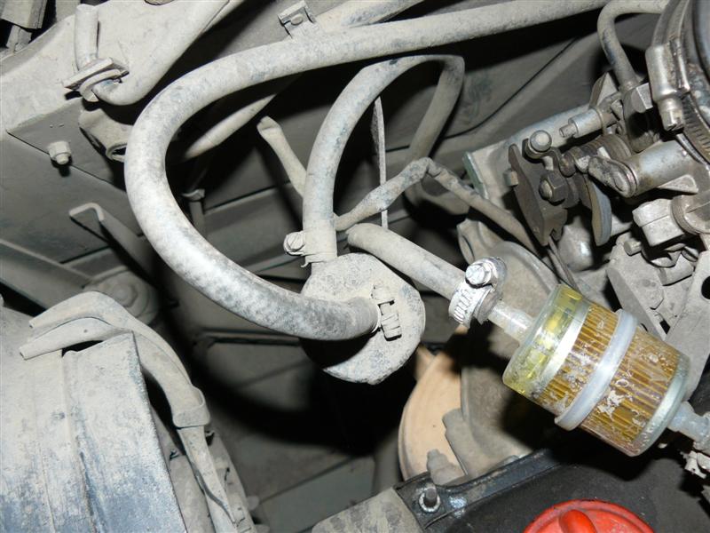

Richtig angeschlossen ist er. Vielleicht koht der Sprit im Filter trotzdem bei extrem hohen Temperaturen. Bei mir hat sich mal im Sommer so ein Kunststoff-Filter komplett verformt, seit dem kommt nur noch Metall rein.
Möglicherweise reicht die Förderleistung der Pumpe nicht (mehr).
Bei mir waren die Benzinschläuche immer etwas anders verlegt. Der zum Filter ging bei mir immer auf deinem Bild links an den anderen Schläuchen vorei und dann oben im hohen Bogen zum Vergaser. Aber ob die 2 cm weiter vom Krümmer weg tatsächlich was bringen?

den zulauf unten direkt am hosenrohr vorbeilegen ist nicht nur unzweckmäßig, sondern hochgefährlich

Da magst Du wohl recht haben. Wo gehört der Schlauch denn hin?
Sobald ich Zeit finde werde ich eh den Dampfblasenabscheider mal ausbauen und schauen ob da vielleicht irgendwas nicht mit in Ordnung ist. Dann kann ich auch gleich den Schlauch richtig verlegen

.....wenn ich dein Bild so ansehe dann sollten beide Schläuche den oberen Weg gehen und durch den Verstärkungsschacht an der Karrosse nach unten an die beiden Metallrohre.

Einfach nur ein Stahlrohr mit drei Anschlüssen. Der obere Anschluß ist aber auf ca. 1mm verengt, so das dort nur ein Teil des von der Pumpe geförderten Benzins wieder in den Rücklauf läuft.
Einzige Idee die ich jetzt noch hab, ist das evtl. die Rücklaufleitung verstopft ist oder der Zuleitungsschlauch zu nahe am Auspuff liegt und das Benzin deswegen schon dort angefangen hat zu verdampfen...
Was mir allerdings aufgefallen ist: die Kraftstoffschläuche sind schon recht porös und gehören demnächst mal ausgetauscht ....

Das mit dem Zulaufschlauch zum Dampfblasenabscheider ist vermutlich dein Problem. Versuch einfach den Schlauch möglichst weit weg vom heißen Krümmer (oben rum) zu verlegen, ebenso den Schlauch, der weiter zum Vergaser geht.
Du lannst bei Badarf die Halterung vom Dampfblasenabscheider ein wenig verbiegen, dass er dichter an der Lampe und weiter weg vom Krümmer ist.

So .. die Kraftstoffschäuche sind gewechselt und jetzt ordentlich verlegt.
Der alte zulaufschlauch war so porös das er, wenn man ihn geknickt, hat glatt durchgebrochen ist. War also höchste Zeit ....
