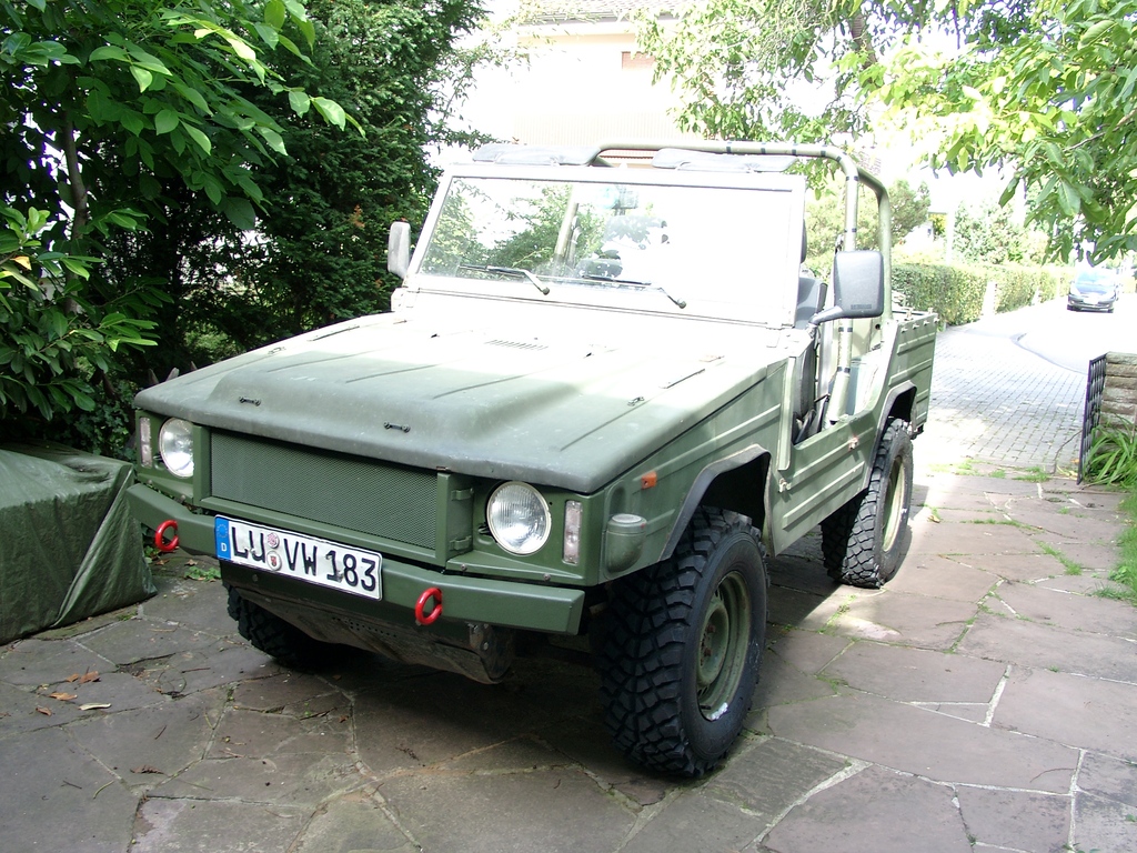

[quote gerdo][...] mich [...] interessieren [...] Recips[/quote]
Von 50/50 Strasse/Gelaende sind die Recips aber ganz schoen weit weg. ;)
Die werden eher als 10/90 verkauft...
Gibt da durchaus was zwischendrin, zB:
(klick mich)

Das sieht mir sehr nach Yokohama Geolander M/T aus, oder? So richtig super Sraßentauglich sind die aber nicht und dazu noch sehr laut.
Gruß Rolf

Hallo Johannes. Was hast du denn da für Schlappen drauf?? Die sehen ja Hammergeil aus. Was ist das für Marke?? Und Bezeichnung??  Die gefallen mir super gut. Und dein Iltis kommt da Optisch sehr gut rüber. Kompliment......Freu mich von dir zu lesen.

[quote Rolf]Das sieht mir sehr nach Yokohama Geolander M/T aus, oder?[/quote]
Jein. Es ist das Profil, richtig. Aber sind runderneuerte. Marix Puma. Gibt's aber von verschiedenen Herstellern.
Siehe auch:
http://forum.vw-183.de/phorum_old/read.php?5,9735
und
http://forum.vw-183.de/phorum_old/read.php?5,9735,12162#msg-12162
[quote Rolf]So richtig super Sraßentauglich sind die aber nicht und dazu noch sehr laut.[/quote]
Naja das ist Ansichtssache. Und auch eher eine Frage womit man vergleicht. Ich bin nur MT-Reifen gewohnt. Von daher...
Selbstverstaendlich gibt es besseres wenn man nur Strasse fahren moechte. Aber geht ja darum einen Kompromiss zu finden.
Hoerbar sind sie, aber nicht stoerend. Aber das ist natuerlich auch stark subjektiv.

[quote gerdo]Was hast du denn da für Schlappen drauf??[/quote]
Marix Puma in 30x9.5R15.
Siehe auch meine Antwort an Rolf: http://forum.vw-183.de/phorum_old/read.php?3,12932,13068#msg-13068
Hast Du eigentlich mal auf Tobi's Webseite geschaut? Da gibt's ein paar Reifenprofile im Vergleich: http://iltisteile.com/wb/pages/reifen-info.php
Im Zweifelsfall wuerde ich auf Tobi's Rat hoeren, er hat da als Haendler sicher einen groesseren Erfahrungsschatz als die meisten privaten Iltis-Fahrer. Wieviel verschiedene Reifen probiert denn der normale Iltis-Fahrer in seinem Leben aus? Ich komme in 10 Jahre auf bisher grad mal 2 verschiedene Typen. Da werde ich mir nicht anmassen die Empfehlung fuer den ultimativen Reifen auszusprechen.
[quote gerdo]Und dein Iltis kommt da Optisch sehr gut rüber. Kompliment.[/quote]
Danke.
