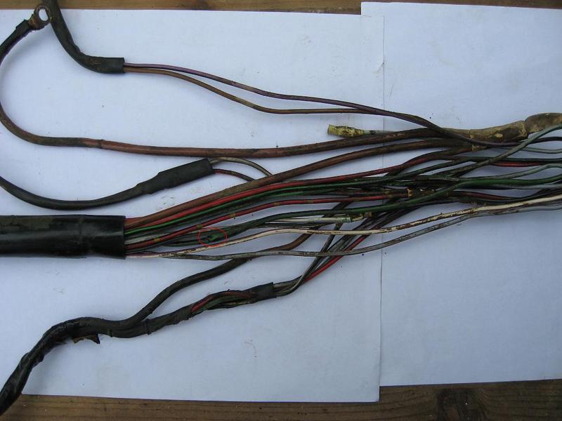

nach ca. 1,5 Jahren musste ich mir nun doch einmal die Mühe machen, den hinteren Kabelstrang auszubauen und aufgarnieren.
Beim Iltis-Treffen Jan 2010 fiel mir damals unverhoffter Weise die KST-Pumpe aus,
was ich damals durch ein el. Zuleitungsprovisorium (Danke Harald) und eine mechanische Pumpe egalisierte. Im letzten Winter fiel dann die Sperrenanzeige hinten aus.... (erträglich), im April der Rückfahrscheinwerfer...(lästig)..und
NUN auch noch der linke Blinker !------HANDLUNGSBEDARF !!!!!!!!
DER VERDÄCHTIGE BEREICH !!
IN DER HÜLLE FAULT ES !!
DER KST-PUMPEN ÜBELTÄTER::::KAUM ZU ERKENNEN
ALLES MARODE !!  KUPFEROXID !
OP-SAAL FÜR EINEN TAG.......
DER DOKTOR BEIM FLICKEN
UND FEDSCH !
...........wenns also dahingeht mit den hinteren elektrischen Funktionen :
Kabelstrang raus und insten ! 100 % ig Kabel wegoxidiert !!
Abgesehen davon gehört derjenige immer noch kräftigst geschlagen, der an so prägnanter Stelle im Radhaus hinten links im Dreck / Steinschlag / Spritzwasser-
Bereich dermaßen viele Kabelspleissungen verbaut hat !!
MfG Christian

Hallo Christian,
zusätzlich zu dem Ungemach aus dem Kabelbaum hatte ich noch ein kleines Problem mit dem hinteren Massepunkt innen am Hilfsrahmen um den Tank. Der war einfach weggegammelt. Und so war der Punkt noch da, aber keine Masse mehr.
183 Grüße aus AC

DAS sind Überraschungen !
Ich hab da auch noch was gefunden.....
MfG Christian

Servus,
Karosserie hab ich nicht abgehoben. Mit viel Geduld ließ sich der Kabelstrang demontieren und nach Reparatur auch wieder einfädeln.
Das Nadelöhr liegt halt leider genau zwischen dem Gummilager und dem Heckblech.
....hab da einige Flüche losgelassen !!
Wichtig beim Rep`sen : Kabelstrang supereng wickeln ! und ohne Demontage vom
Tankstutzen lief da sowoeso garnichts !
Aufteilung der Kabel ergibt sich eigentlich fast schon von selbst durch die Länge ! Wenn du Ihn wieder richtig gewickelt hast.....
Ich schau heut Abend mal nach weiteren Fotos, die hilfreich wären.
MfG Christian

Servus,
hab da noch was gefunden, vielleicht hilfts .....
DAS WAR IM DEZEMBER 2008 !!  (da war die Verkabelung noch Orichinaal)
hmmm......
UND DAS WAR AM 15.07.2011 ....... nicht das was zu finden er erhoffte......
hätt die Bladern gleich verarzten sollen.........wenigstens war der Deckel dicht
MfG Christian

« Antwort #8 am: 21. Juli 2011, 07:38 »
Tja -- So sieht's nach ein paar Drecklochdurchfahrten in LA halt mal aus..... Ne !
Jetzt weisst du warum ich mit dem "Fahren" in LA etwas vorsichtiger geworden bin.
Gruß Harald

« Antwort #9 am: 21. Juli 2011, 10:13 »
......altersbedingte Fäulnis wird durchs "Fahren" lediglich beschleunigt !
Vorhanden ist sie schon vorher.......wie Karies die nicht behandelt wird.......
