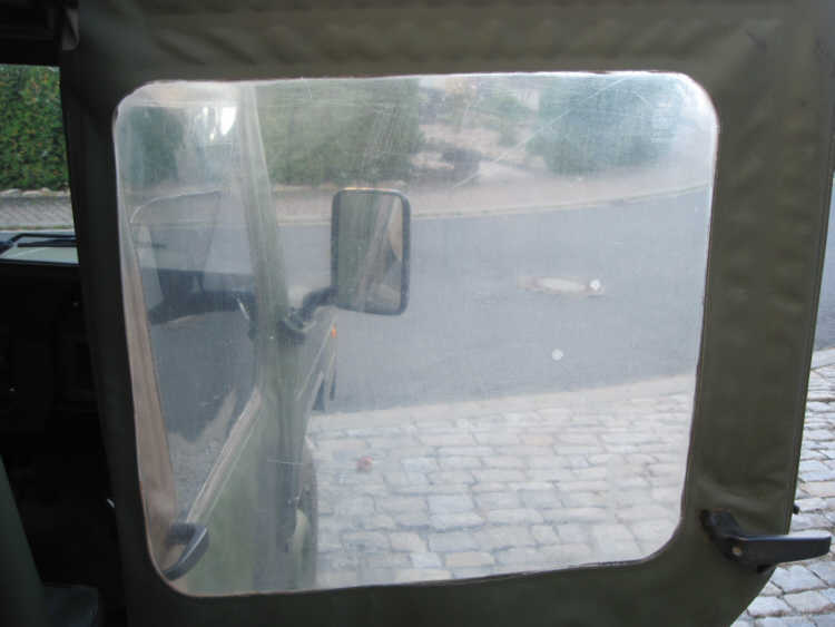

aufgrund von Gebrauch und Alterung zeigen sich auf unseren Seitenscheiben hässliche Kratzer und viele sind schon fast undurchsichtig. Hier die perfekte Abhilfe:
        Acrylglas - Polier & Repair - Paste
        Art.-Nr.: 803 061
        Firma Burnus GmbH
        Rößlerstrasse 94
        D-64 293 Darmstadt
        Tel.: 0 61 51 - 87 36 80
Normalerweise nehmen wir die Acrylglaspolierpaste zum Entfernen von Kratzern oder Blindstellen an der Tornado-Cockpit-Haube. Die o.a. Firma findet ihr im Internet, lasst Euch nicht täuschen, die vertreiben hauptsächlich Hautlotionen und Waschmittel und so a Graffi hoilt. Die Acrylglaspolierpaste findet Ihr unter Industrieprodukte/Poliermittel. Leider kann ich Euch keinen Preis nennen, da wir (Bw) das Zeug im Kartoon mit je 30 Tuben bekommen.
Nun zur Praxis mein Spezi Mario hat einen Munga, Baujahr 1962, Scheibenalter unbekannt und nach dem er nun zum 3ten Mal seinen Zaunposten überfahren hat, musste eine Lösung her. Zunächst Spezi überprüft: Sehkraft zwar altersbedingt schwach aber noch im akzeptablen Bereich. Munga geprüft: Ergebnis Scheiben blind.
Arbeitablauf: Spezialpolierpapier (Art-Nr. folgt), bzw weichen Lappen, Polierpaste dünn auf Scheibe auftragen, ca. 3-5 Minuten mit kreisenden Bewegungen ohne Druck Polieren, Scheibe mit warmen, klaren Wasser abspülen. Folge Scheibe klar und Durchsicht wie am ersten Tag. Mario begeistert.

Moin Bazi,
ich hätte deinem Spezi vermutlich zuerstmal ne Brille verpasst , oder ggf. die bereits vorhandene mit dem entsprechenden Mittel behandelt ;-D
Aber Spass beiseite... Ich denke, es lohnt sich das mal auszuprobieren. Wobei ich auch sehr gute Ergebnisse mit Cabrio-Heckscheibenpolitur und Kunststoffreiniger gemacht habe. Desweiteren behandel ich die Seiten- und Heckscheiben regelmässig mit Silikonspray (der Arbeitsablauf ist übrigens der Gleiche)

Ich hatte meine Scheube mit "Magic Clean" gemacht, die Sprühdose zu ¤3,50
