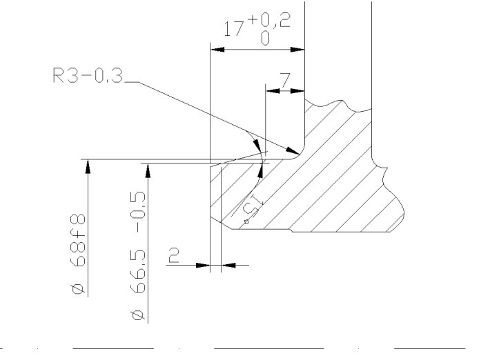

Re: Iltis / Bombardier, unterschiedliche Radnabe ?
« Antwort #3 am: 08. Februar 2012, 23:25 »
So sollte es beim Iltis (und vermutlich auch beim Bombi) sein.
KLICK
Sorry für die schlechte Zeichnung, muss mich erstmal an mein neues CAD Programm* gewöhnen/einarbeiten.
Ansatz Trommel Ø 68f8
Ansatz Felge : Ø 66.5 -0.5
Willi
Edit: *Gibt es dort auch für Windows
Edit: Ups 68f8 nicht 68f6
