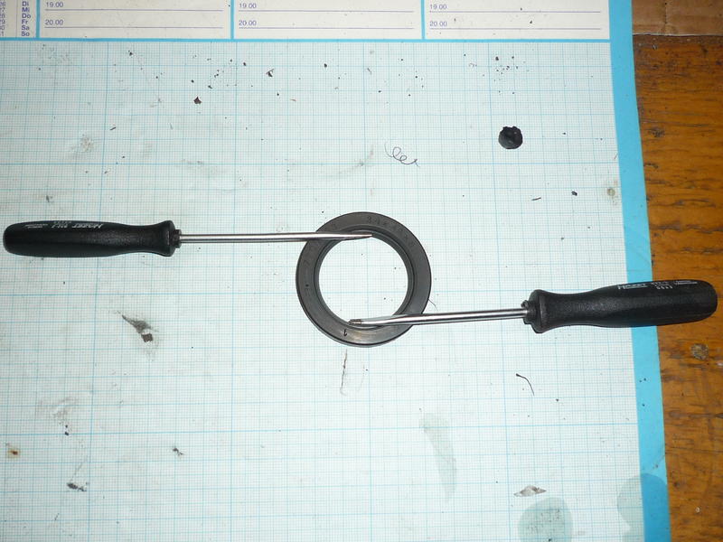

wie bekomme ich denn einen Wellendichtring gezogen? Ich muss dazu sagen dass der
Ring in einem Lenkgetriebe sitzt (..NEIN,nicht im Iltis!!) und die Maße 22-32-7 hat.
Also viel Futter zum Spax reindrehen ist nicht da....

Mit zwei sehr kleinen Schraubendrehern (nur mal zu Demonstrationszwecken) , die man über Kreuz verwendet, hinter die Dichtlippe/Blechkranz sticht und den Ring heraushebelt:
...geht das eigentlich.
Wenn wenig Platz ist, nimmt man halt eine besonders kleine, z.B. Holzschraube. ich habe z.B. mal eine kleine Schraube verwendet, die man benutzte zum Verschrauben von Märklin M-Gleisen, da hab ich, soweit ich mich erinnere, mit 1mm vorgebohrt....(hier nur ein Beispiel mit Blechschraube...)
Man kann auch mehrere Schräubchen um den Umfang verteilen...

.....JEP, die "Schraubennummer" war die Richtige (tu)...Dank Dir für deine Ausführungen. Der WEDI ist raus mittels 2er Spax und einem Hebel. Ging erstaunlich
leicht.....
