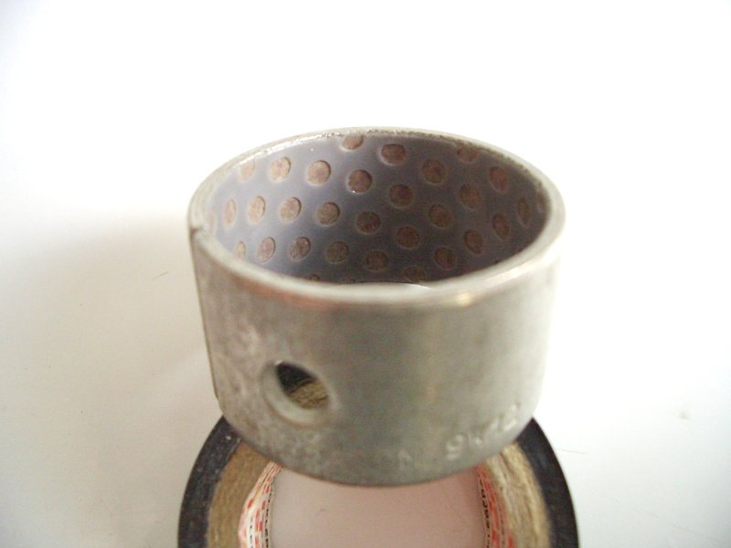

Tach!
Ich habe auch mal geschaut ....(:D
Bezeichnung:
MB3020DX FO
Tja ..., da scheint es wohl auch noch unterschiedliche Hülsen mit gleichen
Farbkennzeichnungen zu geben. :S
VW verkauft diese Dinger in grau:
Bezeichnung:
Gh Germany PAP 3020 P21
Firmenzeichen links könnte "KS-Gleitlager"bedeuten, PAP könnte Papenburg heissen, da ist die Firma beheimatet.
Zubehör 1:
Bezeichnung:
PG 30 34 20A; oben drüber 056900849
Zubehör 2:
Bezeichnung (schlecht lesbar):
PCM 07420M29W12
Und nun die Preisfrage:
Welche Hülse passt für welche Tragzapfen?
B)-:D:P;)B)
Stöffen

Also,
nach meinem Gewühle im Netz drängt sich mir der Eindruck auf, dass es eigentlich keine Über-/Untermaßlager unter den Gleitlagern gibt.
Eine nachträgliche Überarbeitung ist möglichst eher zu unterlassen...
Beispiel zur Bearbeitung der Gleitschicht von Verbundlagern
Also wäre meine ketzerische These, alle Lager sind vom Grundmaß identisch ! Für diese Ausführungen gibt es gar keine Übermaßlager ! Sollte Spiel vorhanden sein, liegt das im allgemeinen an untermaßigen Zapfen !
Alldieweil
Markus
