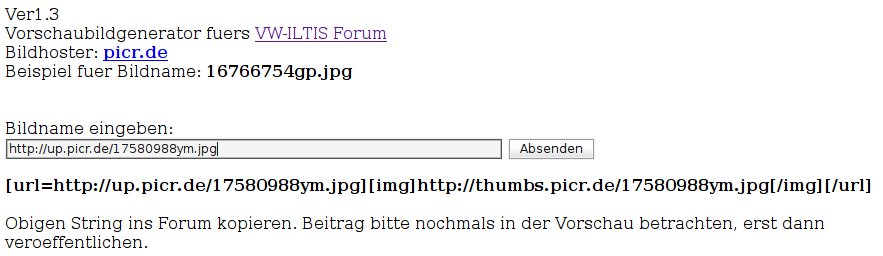

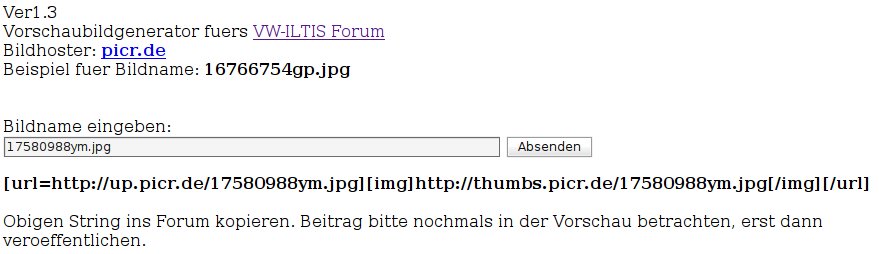

Offline Stoffel
  • Beiträge: 206
Re: Link Generator für Vorschaubilder
« Antwort #9 am: 11. März 2014, 19:31 »
Hallo wgrefe,
ich habe es noch einmal probiert. Ich hatte den gesamten Pfad angegeben:
http://up.picr.de/17580988ym.jpg[/img]
Ergebnis:
Wenn ich nur den Bildnamen eingebe, funktioniert es (muß gestehen, das habe ich beim letzten Mal nicht ausprobiert)
Stoffel
« Antwort #10 am: 12. März 2014, 11:41 »
Zitat von: Stoffel
Hallo wgrefe,
Ergebnis:
Stoffel
Hi Stoffel,
Dein Fehler war es, hinter dem "jpg" noch das "[/img]" mit als Bestandteil der URL einzutragen.
