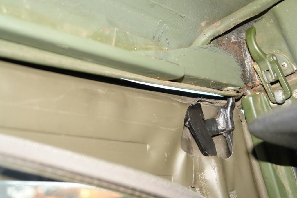

Nachdem ich zuerst die Zurrgurte ohne Erfolg gespannt hatte (danke, Tobi) habe ich jetzt beim warmen Wetter mal beim Verdeck auf-und-zu Manöver genau hingeguckt. Der Mechanismus ging links etwas schwerer, und dadurch kam es zu Verspannungen. Wenn wir das Verdeck zu zweit betätigt haben ging's gut wenn ich links gearbeitet habe. Wenn aber meine Frau links gearbeitet hat, saß die Tür nicht gut.
Nachdem ich eine Schwergängigkeit beseitigt und einen etwas verbogenen Bügel des Gestänges gerichtet habe ist alles OK. Man sieht am Pic (vor dem Richten, Pfeil) daß es nur ganz wenig war.

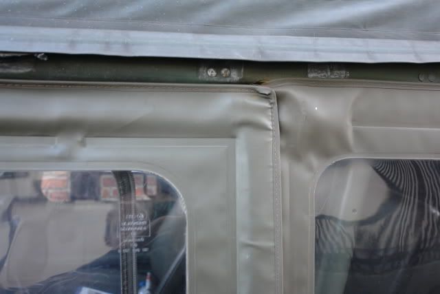

Wie man auf den Bilder sehen kann, ist dein Verdeckspriegel in der Ecke (iltistypisch) schon geschweißt, vielleicht auch gleich dabei verstärkt worden.
Vielleicht ist dabei das obere Loch für die Tür etwas nach hinten gerutscht. Vergleich mal den Abstand Türloch und Scheibenrahmenzapfen mit einem anderen Iltis.
Auch die unteren Türhalterungen rosten gern mal ab. vielleicht ist deine untere Türhalterung mal leicht versetzt neu angeschweißt worden oder wahrscheinlicher so ein kleines Reparaturblech mit Türhalterung verbaut worden. Wenn das nur einen halben Zentimeter falsch eingeschweißt wurde ...
