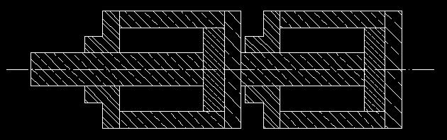

Funktionsweise/ Nachtrag /Details
« Antwort #34 am: 29. Oktober 2009, 12:28 »
[quote wgrefe][quote Lancelot]
Hallo Willi,
abgesehen davon, dass wir mal telefoniern müssen, hat Deine Konstruktion ein paar Punkte, an denen noch einiges an Hirnschmalz benötigt wird:[/quote]
Darüber habe ich schon nachgedacht und Lösungen sind vorhanden.
Zitat
Sowohl Zylinder 1 als auch Zylinder 2 werden wohl mehrteilig werden müssen, da sonst die Kolben 1 und 2 nicht montierbar sind.
siehe Text zuvor.
Zitat
Den Zylinder 2/Kolben 1 mit Druck zu beaufschlagen wird knifflig, da dieser in fliegender Bauweise ausgeführt ist. Von der Abdichtung ganz zu schweigen...
Du meinst bestimmt die Kammer der roten Zylinder-Kolbenkombination. (Kolben 1 /Zylinder 2)
Bei dem gelben Zylinder sehe ich keine Schwierigkeiten. Einmal seitlich, einmal vom Boden.
Druckbeaufschlagung von innen ist eine Möglichkeit. // Durch Rückhub durch durch die Stirnseite vom (roten) Zylinder.
[/quote]
Nachtrag:
Ich hab das jetzt mal etwas modifiziert, damit wird die äussere Führung natürlich überflüssig. Man könnte nun Aussen einen Faltenbalg anbringen um die innere Kolbenstange und den Spalt zwischen Zylinder 1 und Zylinder 2 vor Schlamm und Wasser zusätzlich zu schützen.
HUB = 2 x 20mm
*Verdeutlichung der Bauteile*
Nun hoffentlich gut zu erkennen, dass die Grund-Konstruktion gar nicht so aufwändig ist.
Gruss,
Willi
Mithilfe
« Antwort #35 am: 29. Oktober 2009, 13:41 »
Hallo User,
kann mir mal bitte ein freundlicher Helfer eine Skizze mit Abmessungen von den Teilen:
* 22
* 13
* 11
per Mail[1] zusenden oder besser als Antwort auf diesen Beitrag hier veröffentlichen ?
Danke!
Auszug aus BT 052 // Bildkatalog
Gruss,
Willi
[1] Mail an die Forenadministration
