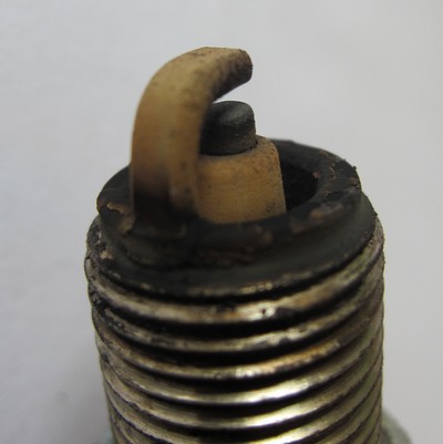

Die Kerzen sahen alle etwa so wie die hier aus (Die leicht "schwefelige" Farbe auf dem Foto passt nicht ganz - in Echt sind sie so "ascheweiß"):
Habe jetzt einmal die Gemischschraube ca. eine viertel Umdrehung nach links gedreht - 'Mal schauen, ob's genügt.
Danke, Schlömer!

Yes!
Die viertel Umdrehung an der Gemischschraube brachte im Übrigen folgendes Ergebnis:
Das sieht doch jetzt schon eher nach rehbraun aus -> Das lass' ich so.
