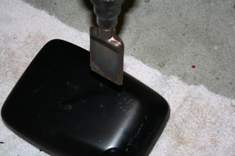

Das Erhitzen des Dichtringes bringt sicher nix, der dehnt sich ja dann. Das Erhitzen des Blechs dagegen bringt den gewünschten Erfolg.
Offline Landjäger
  • Beiträge: 189
Re: Seitenspiegel lackieren
« Antwort #11 am: 29. Oktober 2012, 18:28 »
Hier mal Bilders dazu:
Erwärmen am dritten Knick.
« Antwort #12 am: 29. Oktober 2012, 18:36 »
Herzlichen Dank für diese Bilder !

« Antwort #14 am: 29. Oktober 2012, 18:54 »
Übrigens; der Spiegel den man da sieht ist ganze zwei ( 2 ) Jahre aus'm Vau Weh -regal raus und zu 97% in der Garage gewesen und die Rostblasen sind ja deutlich zu sehen. Innen sah er verheerend aus.
