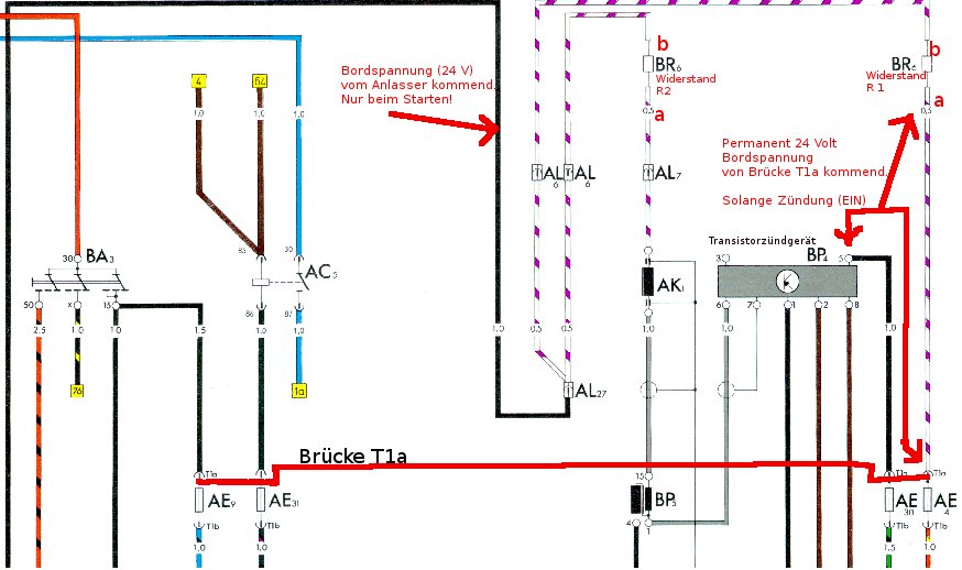

hab ich grad mal gemacht -  rein aus Interesse !
> ..denke mind. seine Zündspule ist tot !
Eingangsvoltage an Widerstand 1 bei lfd Motor 27,1 Volt
Eingangsvoltage an Widerstand 2 bei lfd Motor 21,6 Volt
Ausgangangsvoltage an Widerstand 2 und zugleich
Eingangsvoltage an Zündspule Klemme 15:  16,2 Volt
(gemessen mit Baumarktmultimeter..)
NUR BEIM STARTEN DURCHGESCHALTENE BATTERIESPANNUNG AN SPULE !
WIKI erklärt das, hier die Zahlen dazu...
sehr hilfreich: Prüfanleitung Zündanlage  TDv 2320/050-30 ab Seite 105  B)-

An Klemme 15 also kein Strom:
Frage: Lag hinter dem ersten Vorwiderstand (oben rot "umkastelt" ) Strom an?
Und war das der Widerstand den Du als defekt diagnostiziert hattest (Ralli: "einer der beiden Vorwiderstände war defekt." )?
Zitat von: Ralliralwein
3. Notreparatur, Plusbrücke vom Widerstand auf Zündspule Kl. 15 gelegt.
Abgegriffen von wo? (Vor dem ersten Vorwiderstand?)

Offline Lillifee
  • Beiträge: 2372
Im Übrigen wollte ich noch anmerken dass es in meinen Augen durchaus für die Güte einer Konstruktion sprechen kann wenn ein Bauteil im niedrigen/mittleren zweistelligen Euro-Bereich hopps geht bevor die teureren Bauteile Schaden nehmen, Ralli.
Deine
Prinzessin
Vielleicht noch der Versuch die Sache etwas "konstruktiv" anzugehen
« Antwort #22 am: 09. April 2013, 23:46 »
Nein, auch da bekommt die Spule nur ca. 21 Volt. Es wird nur der eine Widerstand durch die Einspeisung (vom Anlasser kommend) überbrückt.
1) Im Normalbetrieb R1+R2 in Reihe
2) Beim Starten fliesst der Strom nur noch durch einen Widerstand.
Jawohl ! Korrektur ist korrekt !B)

Damit man sich überhaupt mal präzise unterhalten kann...
BA3=Zündanlassschalter
BR6= Widerstände R1 und R2 (Anschlüssen mit a und b gekennzeichnet)
BP4=Transistorzündgerät
AK1=Entstördrossel
BP3=Zündverteiler
AE(n)=Diverse Sicherungen. Wichtig! Die liegen alle HINTER der Brücke T1a
Ferner kann man erkennen, dass die Zuleitung zum Zündgerät (Anschluss 5) und auch die Zuleitung zum Widerstand R1(a) NICHT ABGESICHERT IST. Ist da etwas nicht in Ordnung, kann die Kiste abbrennen.
Man kann nun schon erkennen, wenn in normaler Stellung des Zündschlüssels keine Spannung mehr an diversen Bauteilen ankommt, kann es z.B. das Kabel 15 vom Zündschloss sein, oder irgendwo in Brücke T1a liegt ggf. ein Fehler vor.
Sinnvolle Fehlersuche wäre z.B. gewesen, liegt überhaupt Bordspannung am Widerstand R1 Anschluss (a) an ? (Bei Zündung EIN)
Von Widerstand R1 Anschluss (b) gegen Masse gemessen, muss verminderte Bordspannung anliegen.
Wenn sich der Herr Ralliralwein vernünftig ausdrücken könnte, könnte man vielleicht auch nachvollziehen, was und wo er da rummgefummelt hat.
Eine Brücke geht zumindest von Punkt A nach Punkt B. Er hat bisher - soweit ich den Mist überhaupt noch lese - noch nicht mal diesen Sachverhalt genau beschrieben.
Speist man zum Beispiel 24 Volt Bordspannung permanent an dem Punkt (R1 Anschluss (b) ein, und irgendwas ist mit der Brücke T1a nicht i.O. so versorgt man diverse Verbraucher im Bordnetz ÜBER den Widerstand R1. Der wird das nicht lange überleben.
Speist man zum Beispiel 24Volt Bordspannung an R2(a)ein, werden das diverse Bauteile der Zündung nicht lange überleben.
Ich hätte ja auch mal geguckt, ob nur diverse Teile der Zündung keine Spannung haben wenn der Schlüssel in Normalstellung ist, oder ob ggf. andere Verbraucher ebenfalls keine Spannung haben. Würde auf Fehler im Zündschloss oder Brücke T1a schliessen lassen.
Aber nach den ganzen nachträglichen Manipulationen des Herrn Ralliralwein, ist mir es echt zu mühsam daran noch einen Gedanken, an seinem Problem zu verschwenden.
Vielleicht machen sich ja einige Leute da noch Gedanken darum, setzt aber zumindest eine detaillierte Kommunikation voraus.
Aber: "Ich habe da eine Brücke gelegt..." Damit kann niemand was anfangen.
MfG.
Willi
AK1=Entstördrossel
BP3=Zündverteiler
Das ist zielführend! (tu)
Ich vermute das Gegenteil:
Ich denke R1 hat in unserem Fall die Funktion einer Sicherung wahrgenommen und ist abgefackelt (Zwei Vorwiderstände gingen laut Aussage Rallis drauf) - Da kam zuviel Saft an (und durch's Brücken wurde dieses "Zuviel" auch noch direkt auf die Zündspule gelegt. Also wenn die diese brutale Vergewaltung schadlos überstanden haben sollte kaufe ich Dir das Ding sofort ab, Ralli - 100 EUR mein Angebot).
Zuviel Saft auf der Leitung würde ebenfalls das zweimalige Abrauchen des TSZ-Zündgerätes erklären.
Der Zündanlassschalter war es wahrscheinlich nicht - Mein Vermutung geht auf Grund der aufgeführten Symptome (insbesondere dem zweifachen Ausfall von R1) eher in diese Richtung:
Womöglich ist/sind originär Lichtmaschine und/oder Regler defekt. 8-)
Genau! :)-D
Ab R1 im Stromlauf Stück für Stück nach hinten gehen und messen, messen, messen ...
Irgendwann kommt man dann dem wahren Übeltäter auf die Schliche.
