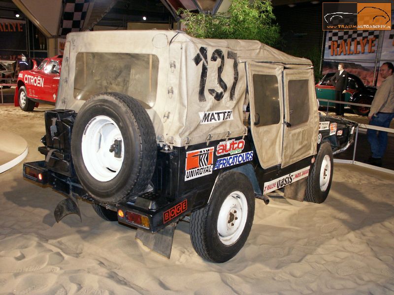

Ich habe auch gerade einen älteren Thread zu dem Thema hier entdeckt: http://forum.vw-183.de/phorum_old/read.php?5,22347,22347#msg-22347
Und Schmutzfänger sind sogar (wer hätt's gedacht) quasi OGINOOL-Zubehör - Guckstu: https://picasaweb.google.com/116805358953821418582/VolkswagenMuseumWolfsburgJuni2011#5621445556171681938

Hmm - Die Lappen scheinen mir bei der Nr. 137 aber hinten am Rahmen (und nicht an der Strebe im Radkasten) befestigt zu sein: http://www.traumautoarchiv.de/Autos/VW/Iltis%20Paris-Dakar%20%271980%20(3).jpg
Oder täuscht das? 8-)
Lillifee
P.S.: Der Co-Pilot von Kottulinsky hieß Gerd Löffelmann. Schaut Euch einmal genau den Wagen an.
