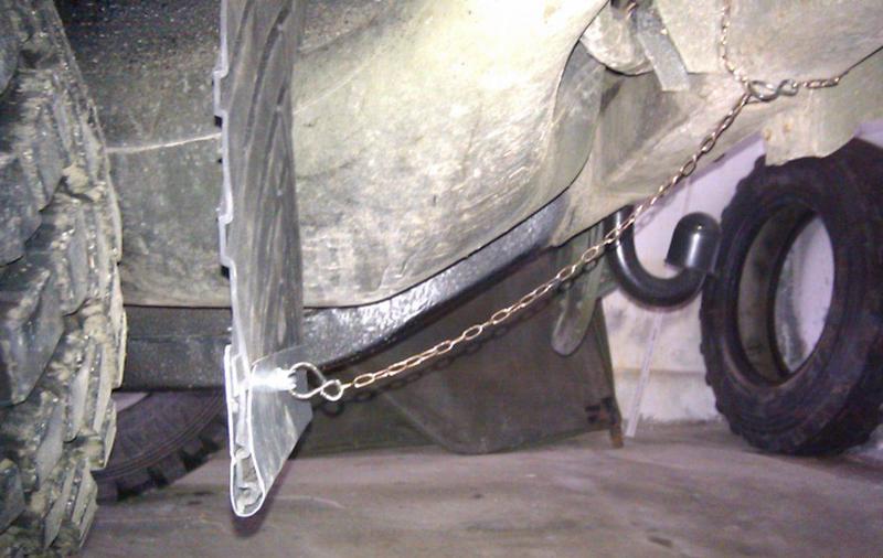

Hallo Stoffel,
Also das mit dem Hochhängen bzw. einhängen, habe ich nicht immer gemacht!
 Nur wenn der Ladeschütze dabei war! Ich mache mir doch nicht die Hände schmutzig :D
Das sind meine jetzigen Schmutzfänger, mit Kette.
Ich wollte nicht ganz so auffällige. (Größe, Logo etc.)
MFG
Oliver

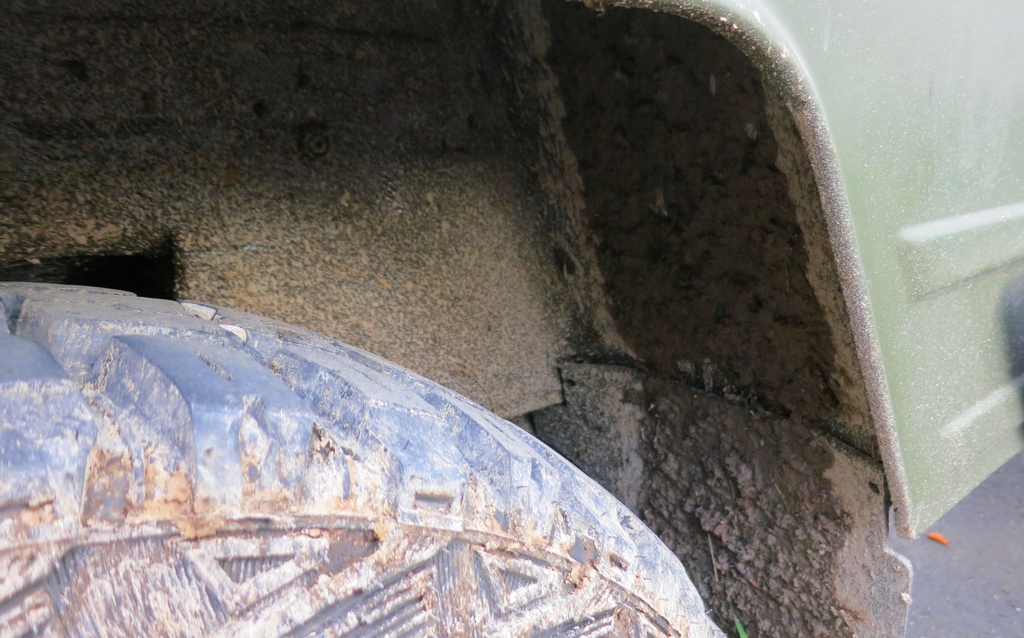

Praxis-Test Teil 2: Nachgerüstete Innenkotflügel MIT Schmutzfänger
« Antwort #39 am: 27. Oktober 2013, 20:24 »
N'Abend die Damen!
Hier wie angekündigt der zweite Teil des Tests: Diesmal
Nachgerüstete Innenkotflügel mit Schmutzfänger
Ich war vorrangig auf aufgeweichten Waldwegen unterwegs - Das Durchfahren von Schlammlöchern habe ich dabei (soweit es ging) vermieden.
Ergebnis linke Seite:
Der nachgerüstete Innenkotflügel (rechts) zeigt ziemlich dasselbe Verschmutzungsbild wie der (originale) Radlauf in Fahrtrichtung/Richtung Fahrgastzelle (links):
Meine Spritzschutzlappen von 30 cm Länge (effektive Länge ab Unterkante Querholm 27 cm) halten zwar die gröbsten Schlammbocken zurück -
Sie sind allerdings zu kurz um die gesamte Heckpartie wie gewünscht zu schützen:
Ab etwa Unterkante Hilfsrahmen sind bei dieser Schmutzfänger-Länge weder der Rahmen (inkl. Anbauteile - Hier ein Bild aus dem Radkasten heraus nach hinten geschossen) ...
... noch die Stoßecken vor dem hochgeschleuderten Dreck ausreichend geschützt:
Ergebnis rechte Seite:
Gleiches Bild wie links - Der Schmutzfänger trägt den meisten Dreck, der nachgerüstete Innenkotflügel entspricht in etwa der Verschmutzung des (originalen) Radkastens in Fahrtrichtung/Richtung Fahrgastzelle:
Auch hier waren die 30cm (27 cm effektiv)-Schmutzfänger zu kurz um auch den kompletten unteren Bereich zu schützen:
-> Schmutzfänger hinten sollten eine effektive (= gemessen ab Unterkante Querverstrebung) Länge
von 30 cm oder mehr aufweisen
wenn hinten alles vor dem gröbsten Dreck geschützt werden soll.
[/size][/b]
(Das erzielte Ergebnis ist aber trotzdem wesentlich besser als ohne Schmutzfänger)
