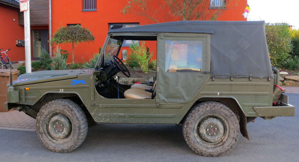

Diese beiden Kontrahenten traten zum finalen Vergleichstest an:
In der linken Ecke der V 52078 - Mit Schmutzfängern von ca. 35 cm effektiver Länge und OHNE Innenkotflügel:
Der V 52078 trat zudem mit einem Handicap bei diesem Wettbewerb an: Er war schon ganz ordentlich vor-eingesaut. (:D :D:D:D
In der rechten Ecke der V 51606 - Die ursprünglich effektiv ca. 27 cm langen Spritzschutzlappen per Extensions vom ortsansässigen Stylisten ungefähr auf Wettbewerbslänge gebracht, MIT Innenkotflügel:
Im Gegensatz zum V 52078 war der V51606 blitz-sauber. (:P):D:D:D
Für eventuelle Annehmlichkeiten der Teststrecke (siehe BuB) hatten beide Testfahrer keine Muße, sie konzentrierten sich stattdessen voll und ganz auf die ihnen gestellte Aufgabe.

Fazit:
[list=1]
  • Um die Heckpartie des Iltis vor Schlamm und Dreck zu schützen haben sich Schmutzfänger von ausreichender Länge (> 30 cm) als wirkungsvollstes Instrument erwiesen.
  • Ein zusätzlich installierter Innenkotflügel hält zwar die hinteren Radkästen auch bis in die obersten Winkel sauber - Erkauft wird das allerdings mit einigen Einschränkungen bei der Bewegungsfreiheit mit dem Hochdruckreiniger wenn man dort doch einmal wieder richtig sauber machen will: Was einem wichtiger ist muß jeder selbst entscheiden.
