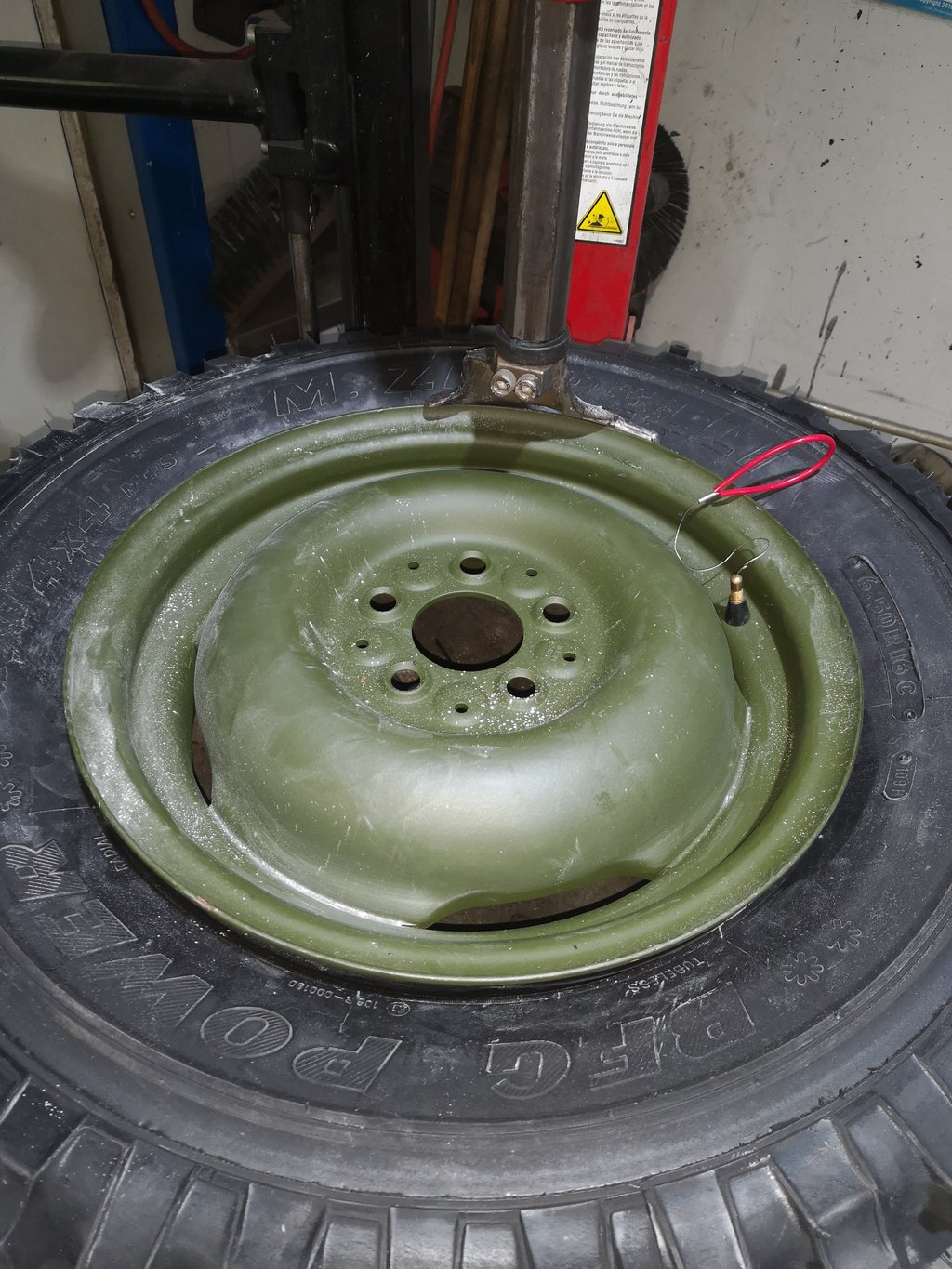

Ich habe im letzten Herbst meine Reifen + Schläuche erneuert.
Komme ich "neulich" in die Garage, alle vier platt. ::o
Also alle vier erst Mal wieder aufgepumpt, heute nachgesehen Reifen halten (jetzt) die Luft.
Da erzählt mir jemand, das neue Reifen sich erst mal ausdehnen müßten und das wäre normal.
Also ich fahre ja jetzt auch schon ein paar Tage Autos, aber sowas habe ich noch nicht erlebt und gehört.
Wie sind eure Erfahrungen?

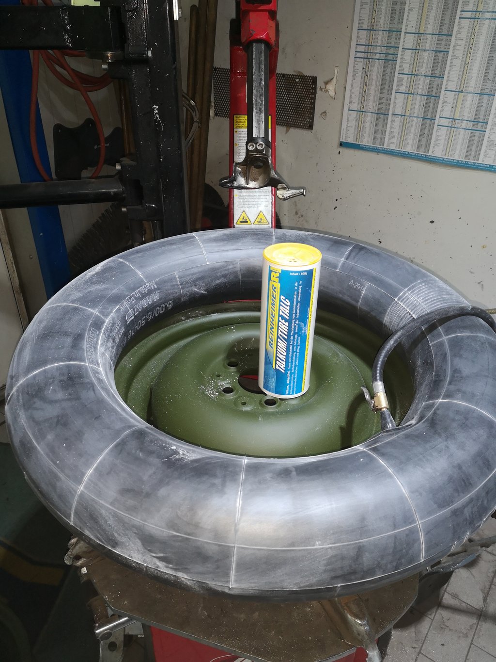

Hallo Olli,
vielleicht ist gerade da der Fehler zu suchen. Ich habe vor mir einigen Wochen noch eine zweit Garnitur Reifen besorgt und aufgezogen.
Ich persönlich arbeite gern mit Talkum, wenn ich neue Schläuche einziehe, ich reibe auch die Reifeninnenseite mit Talkum ein. Das sorgt dafür, dass sich der Schlauch ein wenig im Reifen "bewegen" kann.
Hin und wieder kann man beobachten, dass, wenn man dies nicht so macht, alte Schläuche "Falten" aufweisen, wenn sie neu montiert worden sind und sich im Reifen ein wenig verworfen haben.
Eigentlich sind die Reifen ja schlauchlos, da kann es passieren, dass sich eine Luftblase im Reifen bildet.
Damit diese Luft entweichen kann, drücke ich das Ventil (TR15), das recht dicht in der Felge sitzt etwas zur Seite, dann strömt diese "Falschluft" deutlich hörbar aus.
Das könnte des Rätsels Lösung sein.
Markus

Welcher Art waren denn die Schläuche? Die Ventile sollten leicht außermittig sitzen. Schläuche mit mittigen Ventilen gehen auch, sind dann aber gezwungen verdreht im Reifen....
Sind die Reifen "fachmännisch" aufgezogen worden? Ohne jemandem zu nahe treten zu wollen, aber ich habe es auch schon, mehr als einmal, geschafft, einen nagelneuen Schlauch beim Aufziehen zu zerstören. Speziell wenn man u.U. mit Montierhebeln arbeiten muss, weil´s mal besonders eng ist oder die Felge recht klein oder schmal.
Wenn du absolute Gewissheit haben willst, hilft nur ein Tauchbad !
