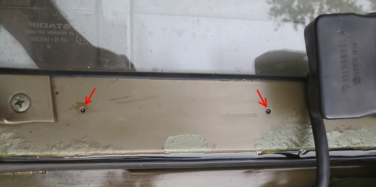

Aber nebenbei - Ich denke, als regelmäßige Scheibenrahmen-Rostvorsorge kann man vielleicht folgendes empfehlen:
Einmal im Jahr Scheibe runterklappen und die kleine "Rinne" zwischen Dichtung und unterem Scheibenrahmen mit Fluid Film füllen (siehe Bilder), über Nacht stehen lassen:
Am Morgen ist alles in den Scheibenrahmen eingezogen.
Und noch 'ne andere Frage - Für was sind denn diese kleinen Bohrungen im Scheibenrahmen auf der Fahrerseite gedacht? (Mir scheint, da wären sogar Gewinde eingeschnitten):
Führt man da die Kabel für die Scheibenheizung durch?
Oder soll man hier eventuell rausschauen können (ca. Augenabstand) wenn man die Scheibentarnung angebracht hat?

« Antwort #8 am: 06. Juni 2015, 09:44 »
Hallo Lilifee,
vermutlich sind die Löcher ein Überbleibsel vom Kübelwagen, dort wurde der Scheibenrahmen auch schon verbaut.
Firle

« Antwort #9 am: 06. Juni 2015, 09:51 »
Zitat von: Firle
Hallo Lilifee,
Firle
Danke & Jepp! :)-D
Habe auch im Moment im www ein Bild entdeckt, auf welchem man erkennen kann, für was die gedacht sind: http://www.911-997profi.de/images/bilderalbum/499444e2ed5e2.jpg
-> Es handelt sich um echte "181-Relikte". :)
